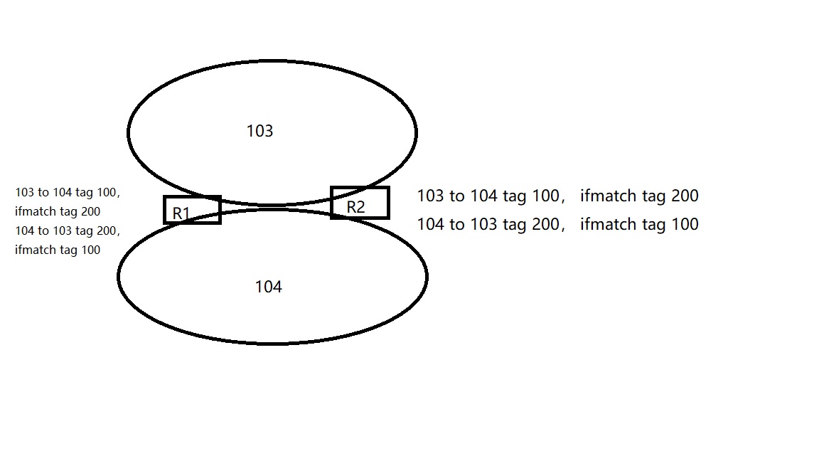

ospf 103和ospf 104两个进程双点双向,现在R1和R2配置里应用的tag 及匹配的tag过滤是完全一样的,这样会不会有问题。
看标准配置必须使用4个tag。

没有问题,OSPF多进程双点双向引入的配置思路就是在两个交点设备上对互相引入的路由打标记,然后在互相引入时调用路由策略,将本区域发布出去的路由在引入时DENY掉,从而避免环路。
使用2个tag(双点单向)或者4个tag都没有问题
OSPF进程之间本身就不会相互学习的,问题不大
两个进程双点双向互引的,要不然业务咋通啊

你提的这个问题非常好,到底需要几个tag呢?如果两个就够了,为什么资料里写了四个?
经过我的研究发现了,使用两个tag有缺点,tag过滤路由只是防止路由回馈的,解决次优路径需要依靠有针对性的调整路由优先级,4个tag可以方便的判断从对端过来的路由。
