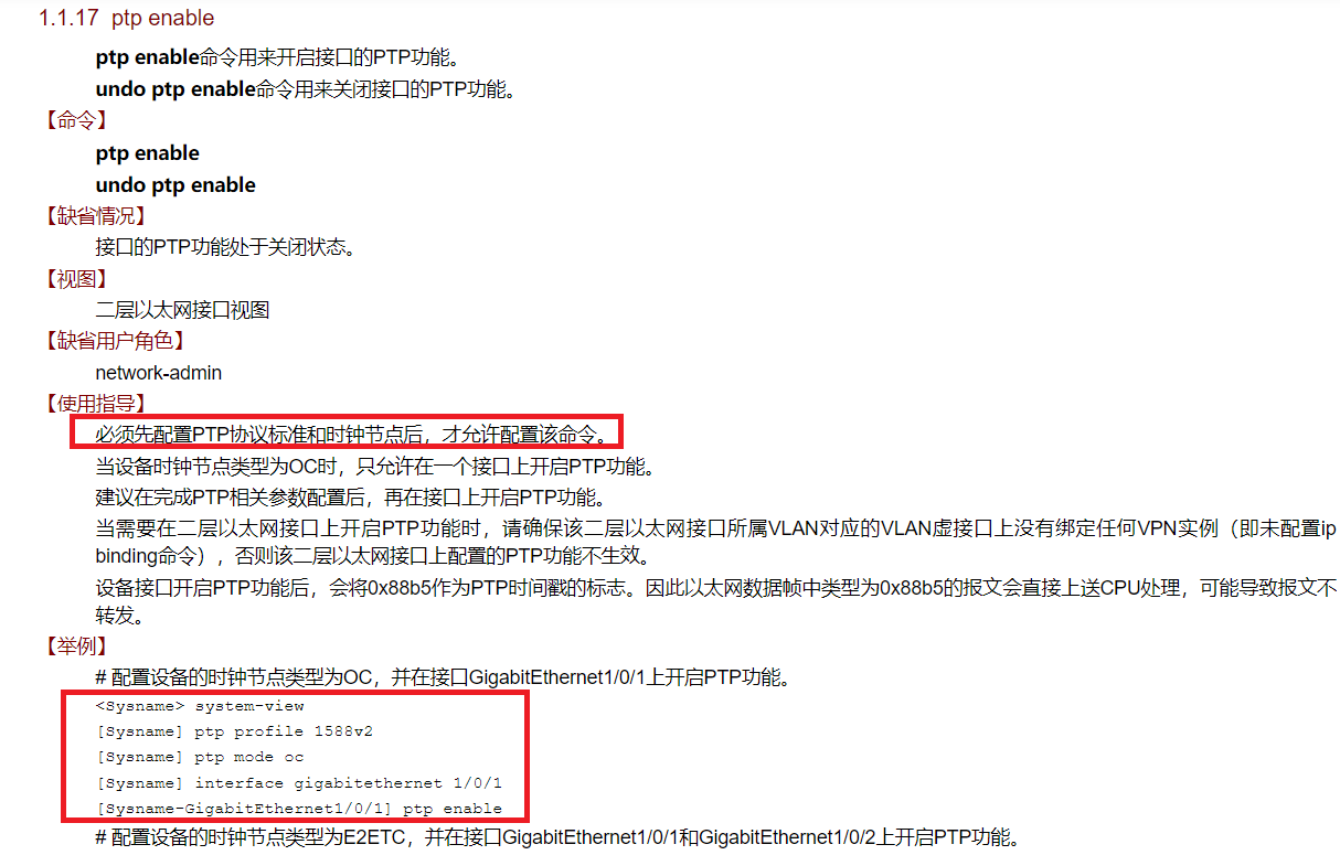

看看是不是这个原因:
http://www.h3c.com/cn/d_202112/1512591_30005_0.htm#aa_103

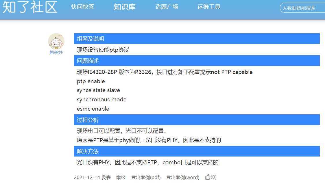

或者是不是光口,参看案例:https://zhiliao.h3c.com/Theme/details/183588
