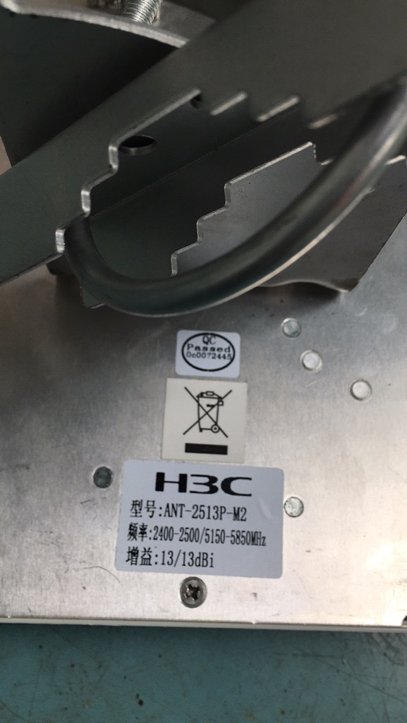

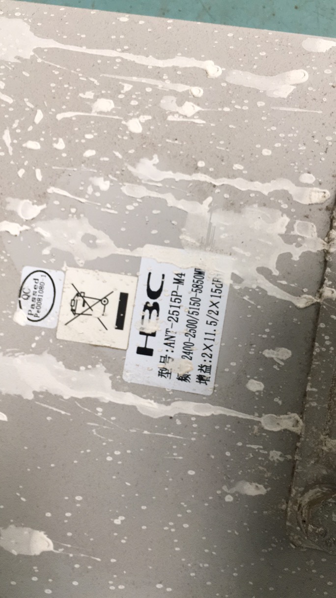

地铁项目,新增了一个车辆库,在新库加了跟原来一样的AP,天线跟原来的不同。
配置照着原来的配的,也加入到组中了,AP也上线了,但是车载APmesh建立不起来,也看不到mpp节点是不是发信号。
怎样测试呢?
原天线
新天线
