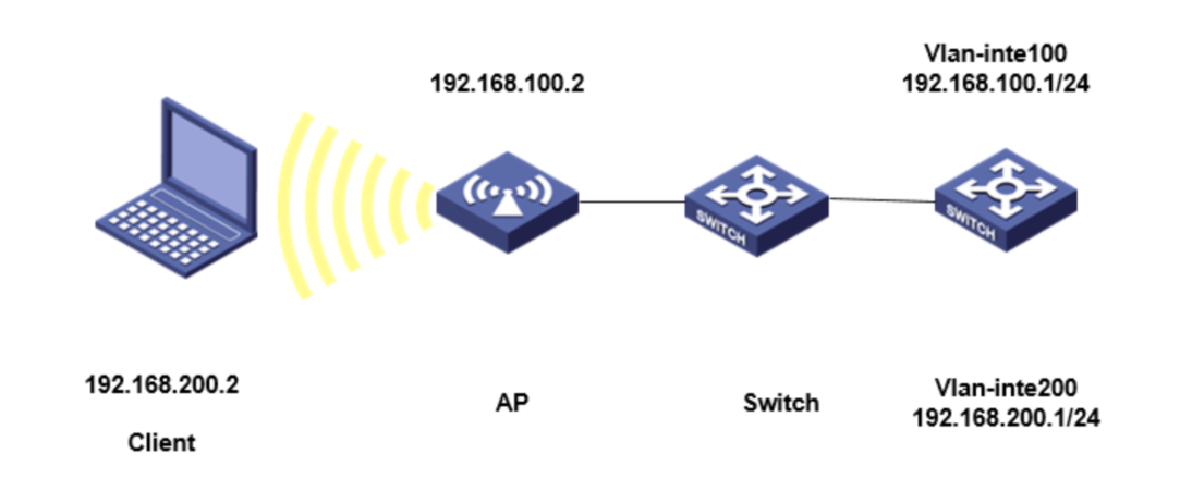

无线电脑连接SSID:service后,无线电脑终端通过在小贝产品上进行的MAC认证配置,获取到网关vlan200的IP地址:192.168.200.0/24,实现对无线用户的统一管理和认证功能。现使用WAC380作为无线网络的网关设备。通过对终端设备的MAC进行认证,达到对用户访问进行控制的目的。
2 组网图
3 配置步骤

#创建VLAN 100,其中VLAN 100用于转发AC和AP间CAPWAP隧道内的流量,VLAN 200用于转发Client无线报文。
