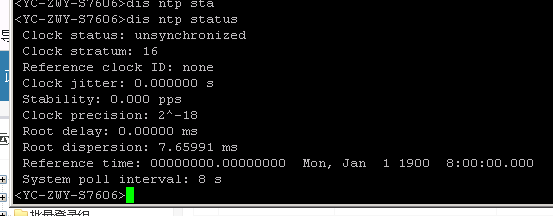

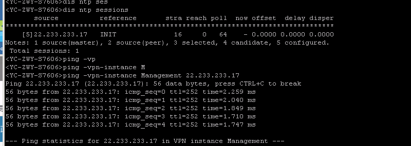

交换机配置了ntp源,网络是通的,但是ntp状态显示init,是啥原因

检查下ntp配置,初步怀疑是ntp服务器目标主机不可达或域名无法解析。

网络可达的

clock protocol ntp mdc 1 ntp-service enable ntp-service unicast-server 22.233.233.17 vpn-instance Management source Route-Aggregation10.969

检查ntp配置,是否携带MGT vpn属性

配置呢?
是不是这样:
ntp-service enable
ntp-service unicast-server 22.233.233.17 vpn-instance Mangement
抓包看看是从哪里开始丢失的吧,特别注意一下路径上的安全设备。
