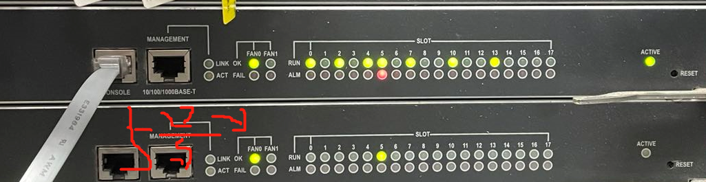

设备型号:H3C S10508 板卡型号:LSU1SUPA0

主控板ALM对应的5号主控板卡闪红灯,用console口登录后台无内容显示

怀疑2块主控状态未同步。
建议在等待看,或者根据console输出情况看看具体问题吧。
使用 dis dev命令查看到5号板卡状态为fault,多次重启也没有进行同步

接console线,没有显示?正常版本不兼容是有报错日志的
大概率是硬件故障,没有任何日志吗

与主的那块主控板版本都是一致的,14年投产的设备,应该是近几个月发生这种情况
