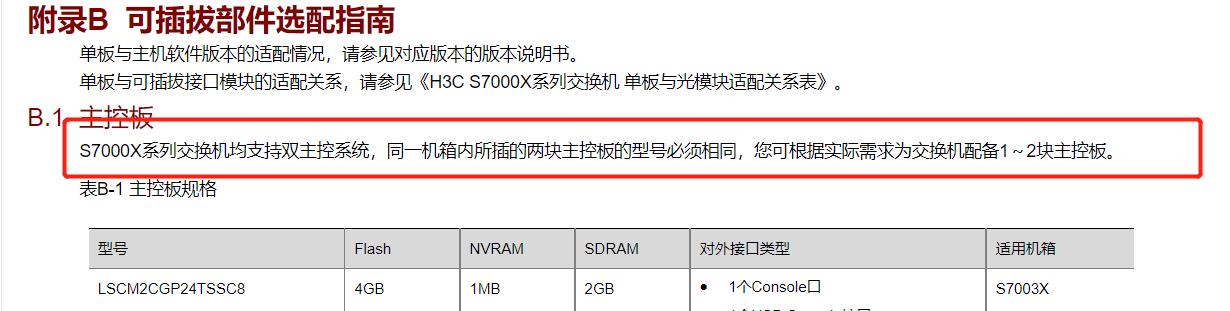

7003X 支持24光24电双主控吗?
这段话的意思是不是S7006X的主控板必须一样,7003x的可以组合。
但是官网上面这样写导致客户拿到货反复确定,不敢安装,打过去400得到的答案也是主控型号必须一样,容易导致客户对我们专业性严重怀疑。
粉丝:8人 关注:22人
7003X 主控板按端口数分为4种:
1:16端口千兆以太网光接口(SFP,LC)+12端口万兆以太网光接口(SFP+,LC)
2:16端口千兆以太网电接口(RJ45)+12端口万兆以太网光接口(SFP+,LC)
3:24端口千兆以太网电接口(RJ45)+4端口万兆以太网光接口(SFP+,LC)
4:24端口千兆以太网光接口(SFP,LC)+4端口万兆以太网光接口(SFP+,LC)
如果双引擎:其中1和2可以自由组合;3和4可以自由组合
7006X 主控板按端口数分为2种:
1:7006X主控交换模块
2:7006X主控交换模块高性能版
如果双引擎: 只能1和1组合或2和2组合
粉丝:3人 关注:0人
支持的
