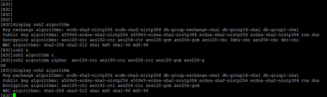

想请教一下,现有7602和7602s两个交换机,使用ssh进行配置
请问一下在交换机上怎么对ssh算法进行排除,不怎么了解交换机系统,麻烦能提供一下具体操作。

[S5130-PWR]ssh2 algorithm cipher ?
3des-cbc 3DES-CBC
aes128-cbc AES128-CBC
aes128-ctr AES128-CTR
aes128-gcm AES128_GCM
aes192-ctr AES192-CTR
aes256-cbc AES256-CBC
aes256-ctr AES256-CTR
aes256-gcm AES256_GCM
des-cbc DES-CBC
输入ssh2 algorithm cipher 3des-cbc报% Wrong parameter found at '^' position.

查一下设备上有哪些算法,然后重新设置一下,涉及弱加密的不要。
软件版本是H3C S7602-S-6708P03
白夜 发表时间:2021-12-31 更多>>
输入display ssh2 algorithm 报错% Unrecognized command found at '^' position. 输入ssh2 algorithm cipher 3des-cbc报% Wrong parameter found at '^' position.

display version看看软件版本号开头是7还是5,如果是5的话建议升级,我在v5版本的命令总索引里找不到相关的命令。
奇怪的流量 发表时间:2021-12-30
白夜 发表时间:2021-12-31
