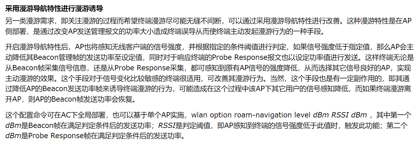

您好,请参考:

种终端都支持的是监听Beacon帧的方式,这种方式需要终端在每个信道中监听一个Beacon间隔时间。部分终端在漫游过程中会发送Probe探测帧,以便快速的掌握周围环境,选择最佳的AP接入点。
不理解的话就按照典型配置配吧。就是终端漫游两种探测帧
