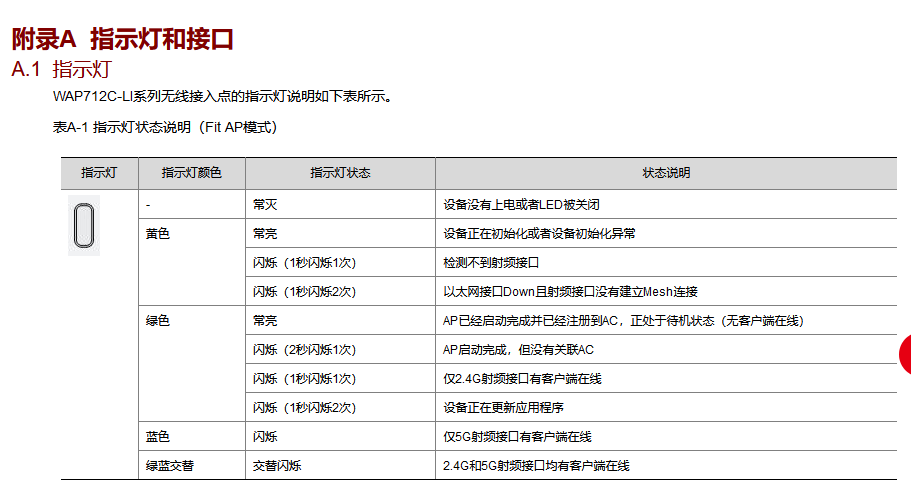

H3C WAP712CLI指示灯蓝黄交替闪烁,是什么意思?
您好,参考
附录A  指示灯和接口
A.1  指示灯
WAP712C-LI系列无线接入点的指示灯说明如下表所示。
表A-1 指示灯状态说明(Fit AP模式)
指示灯
指示灯颜色
指示灯状态
状态说明
常灭
设备没有上电或者LED被关闭
黄色
常亮
设备正在初始化或者设备初始化异常
闪烁(1秒闪烁1次)
检测不到射频接口
闪烁(1秒闪烁2次)
以太网接口Down且射频接口没有建立Mesh连接
绿色
常亮
AP已经启动完成并已经注册到AC,正处于待机状态(无客户端在线)
闪烁(2秒闪烁1次)
AP启动完成,但没有关联AC
闪烁(1秒闪烁1次)
仅2.4G射频接口有客户端在线
闪烁(1秒闪烁2次)
设备正在更新应用程序
蓝色
闪烁
仅5G射频接口有客户端在线
绿蓝交替
交替闪烁
2.4G和5G射频接口均有客户端在线
表A-2 指示灯状态说明(云AP模式)
指示灯
指示灯颜色
指示灯状态
状态说明
黄色
常亮
设备上电启动之后且应用程序启动完成之前,或者设备初始化异常
闪烁(1秒闪烁2次)
上行口down
蓝色
常亮
设备处于待机状态,没有客户端在线,没有连接上绿洲平台
闪烁(1秒闪烁1次)
有客户端在线,没有连接上绿洲平台
绿色
常亮
设备处于待机状态,没有客户端在线,但已经连接上绿洲平台
闪烁(1秒闪烁1次)
有客户端在线且已经连接上绿洲平台
闪烁(1秒闪烁2次)
正在更新应用程序
常灭
设备未上电或者LED被关闭
表A-3 指示灯状态说明(复位按钮)
复位按钮
指示灯
状态
状态说明
Reset
SYS
黄色常亮
按键时长为0~5秒,松开按键,设备开始重启
黄色闪烁(1秒闪烁2次)
按键时长达到5秒以上,松开按键,设备开始恢复出厂设置并重启
