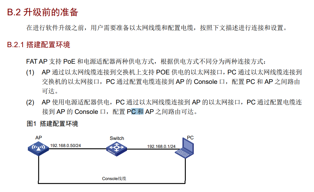

现在手头有两个H3C WA4320I-ACN,打算刷成FAT模式,使用电源适配器供电,不通过POE供电。
请问刷FAT的时候如何接线,说明书中的交换机SWITCH是指的宽带光猫设备吗?
AP通过电源适配器供电并连接光猫千兆端口,电脑网口通过RJ45连接光猫千兆端口,USB口连接AP的Console端口,是这样吗?
粉丝:11人 关注:0人
网线一边接你电脑,一边接ap网口
感谢!

所以是这样接对吗? 电脑网口-RJ45-AP网口 电脑USB-Console线-AP Console接口
zhiliao_hbEJb7 发表时间:2021-12-31
嗯

这图里switch应该是供电的,你电脑直连ap操作就行了
懂了,感谢!
