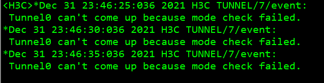

H3C MSR36-10 配置GRE接口和协议都为down
2021-12-31提问
  • 1收藏,4202浏览
Version 7.1.064, Release 0605P18
interface Tunnel0 mode gre
 description x.x.x.x
 source a.a.a.a
请问这是为什么?
请参考一下:
谢谢,我发现打错的目的destination,打成了description,晕死

目的地址可达,对端配置显示up/up,源接口为对外接口是up状态,tunnel配置的地址不冲突,没有配置keepalive。
zhiliao_LOjxmS 发表时间:2021-12-31
zhiliao_LOjxmS 发表时间:2022-01-01
