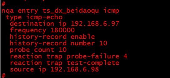

图一为配置的NQA与SNMP联动

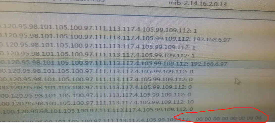

图2 为拼不通的时候,Snmp软件截图

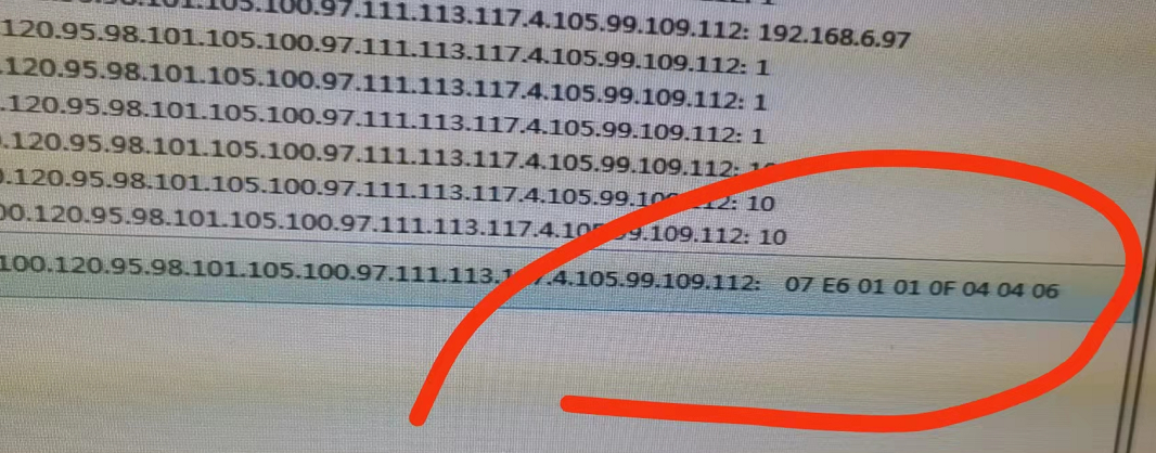

图三为线路拼通时候,Snmp软件截图
想请问一下,这台路由器型号为MSR-5660,MIB值在哪儿查询,图二中的值为0,是何种意思。

可以使用mib工具读一下节点值,看是现实的值读取的可能是mac地址,具体你可以查查前面读取的是什么节点值,只看后面的000没人知道的
