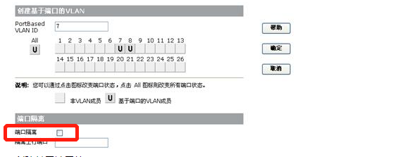

S1526 想端口隔离 所有端口不能互访 但都能通过上联口访问外网
2022-01-02提问
  • 1收藏,2408浏览
想端口隔离 所有端口不能互访 但都能通过上联口访问外网 这款交换机能实现吗?以及怎么操作?有指导文件吗?谢谢!

1.4  端口隔离典型配置举例
1.4.1  端口隔离基本组网配置举例
1. 组网需求
如图1-1所示,小区用户Host A、Host B、Host C分别与Device的端口GigabitEthernet1/0/1、GigabitEthernet1/0/2、GigabitEthernet1/0/3相连,Device设备通过GigabitEthernet1/0/4端口与外部网络相连。现需要实现小区用户Host A、Host B和Host C彼此之间二层报文不能互通,但可以和外部网络通信。
2. 组网图
图1-1 端口隔离组网图
3. 配置步骤
# 创建隔离组2。
<Device> system-view
[Device] port-isolate group 2
# 将端口GigabitEthernet1/0/1、GigabitEthernet1/0/2、GigabitEthernet1/0/3加入隔离组2。
[Device-GigabitEthernet1/0/1] port-isolate enable group 2
[Device] interface gigabitethernet 1/0/2
[Device-GigabitEthernet1/0/2] port-isolate enable group 2
[Device-GigabitEthernet1/0/2] quit
[Device] interface gigabitethernet 1/0/3
[Device-GigabitEthernet1/0/3] port-isolate enable group 2
[Device-GigabitEthernet1/0/3] quit
4. 验证配置
# 显示隔离组2中的信息。
[Device] display port-isolate group 2
 Port isolation group information:
 Group ID: 2
 Group members:
   GigabitEthernet1/0/1     GigabitEthernet1/0/2     GigabitEthernet1/0/3
以上信息显示Device上的端口GigabitEthernet1/0/1、GigabitEthernet1/0/2、GigabitEthernet1/0/3已经加入隔离组2,从而实现二层隔离,Host A、Host B和Host C彼此之间不能ping通。
