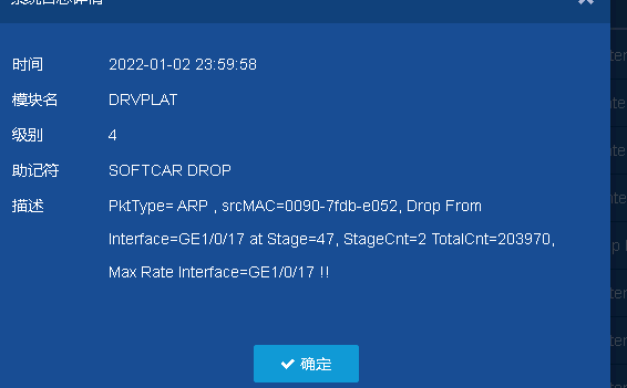

交换机中出现ARP的提示

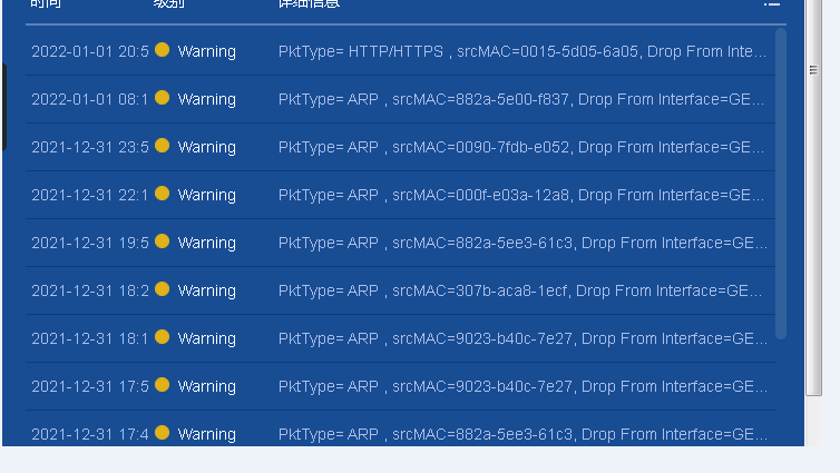

如上图,交换机log里面出现这些信息,请问大家,要排查什么呢,谢谢

从1/0/17接口收到大量源为0090-7fdb-e052的arp报文,上送softcar的arp超限速了,设备softcar将超阈值的部分丢弃了,请查看下为什么该源mac为什么一直发arp

你好,请问arp超速了 有可能导致内网出现丢包的情况吗,列如部分电脑IP的断网丢包
暗黑将军 发表时间:2022-01-03
回复暗黑将军:
您好 是会导致断网丢包的

看看有没有arp攻击
粉丝:105人 关注:1人
arp超速,检查是否有环路或者arp攻击
大量的arp报文上cpu后超过交换机的CPU对于ARP的软件限速,softcar限速
1、确定是否终端本身就比较多。
2、是否有arp攻击,可以配置arp source-mac XXX看看日志打印是否有某个终端有arp攻击
3、排查是否有环路
