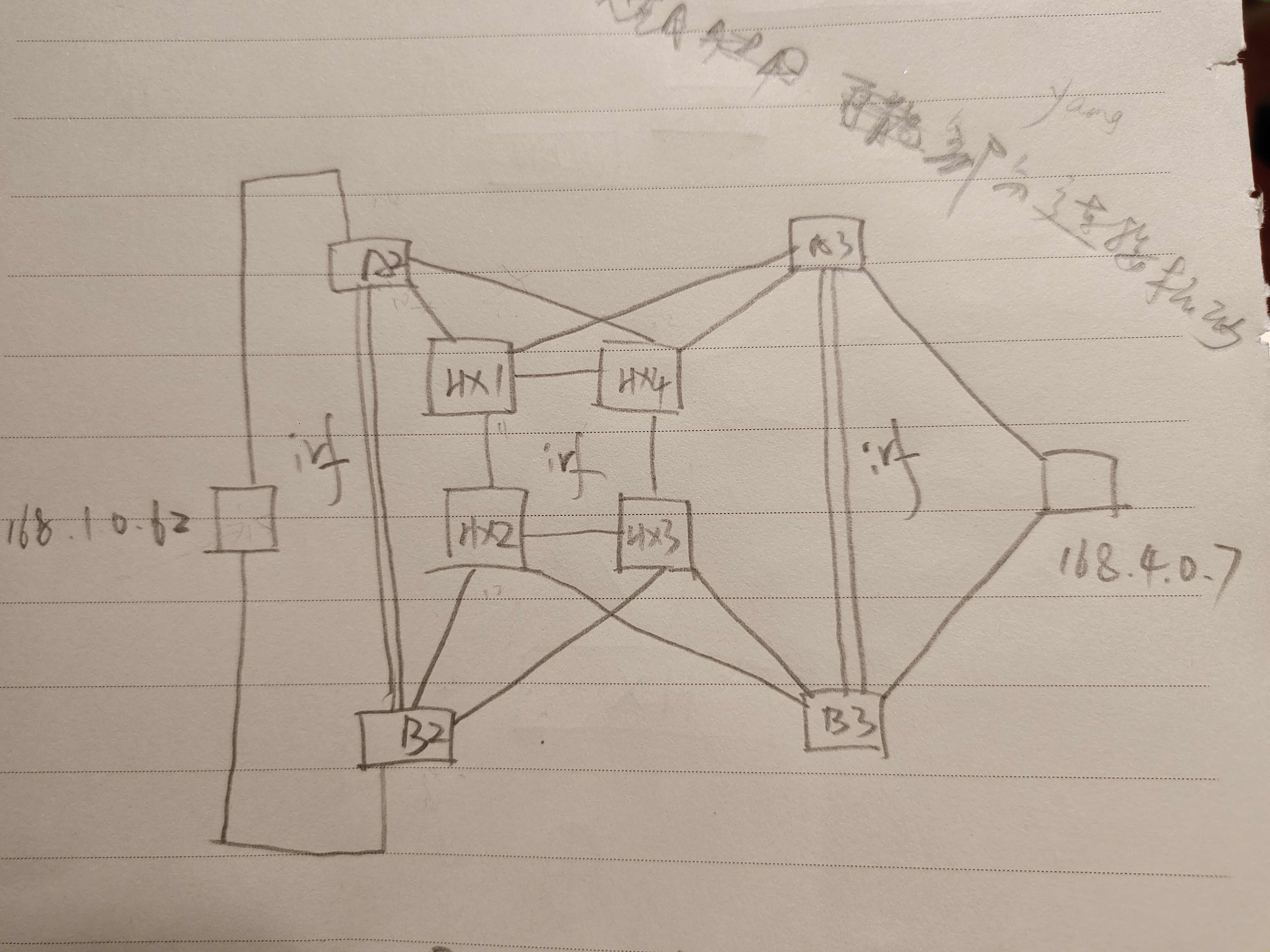

求利用qos怎么查如图所示报文出入口统计

连接关系如图所示,求问168.1.0.62往224.100.100.160组发的组播报文,168.4.0.7接收,该如何配置QOS来查看该报文在各端口出入统计

您好,参考
如图所示组网,PCA访问PCB web业务无法访问成功,怀疑网络中存在丢包,使用流量统计,确认丢包位置。在大型网络中通过流量统计也可以缩小故障范围。PCA的IP为1.1.1.1,PCB的IP为2.2.2.2。
定义acl,匹配PCA访问PCB的流量计,在做流量统计时应尽量保证匹配的情况精确,避免抓取到其他业务流量,使流量统计不准确。

在2/0/1的入方向和2/0/2的出访问下发qos策略,来统计报文是否到达设备和是否被设备转发给PCB。

使PCA访问PCB,查看接口GigabitEthernet2/0/1流量统计结果
[H3C]display qos policy interface GigabitEthernet 2/0/1
  Interface: GigabitEthernet2/0/1
  Direction: Inbound
  Policy: traffic_accounting_from_A_to_B
   Classifier: traffic_accounting_from_A_to_B
     Operator: AND
     Rule(s) : If-match acl 3333
     Behavior: traffic_accounting_from_A_to_B
      Accounting Enable:
        5 (Packets)
根据结果看出有5个报文进行交换机。查看接口GigabitEthernet2/0/2流量统计结果
[H3C]display qos policy interface GigabitEthernet 2/0/2
  Interface: GigabitEthernet2/0/2
  Direction: Outbound
     Operator: AND
      Accounting Enable:
        5 (Packets)
有5个报文从交换机发出,说明从A到B转发正常。

通过以上结果可以看出交换机反向转发正常,在交换机上没有丢包。

注意事项
1、对匹配的流量计一定要尽量精确,避免其他流量影响统计结果。
2、注意流量双向性和qos策略下发的方向要正确下发。
