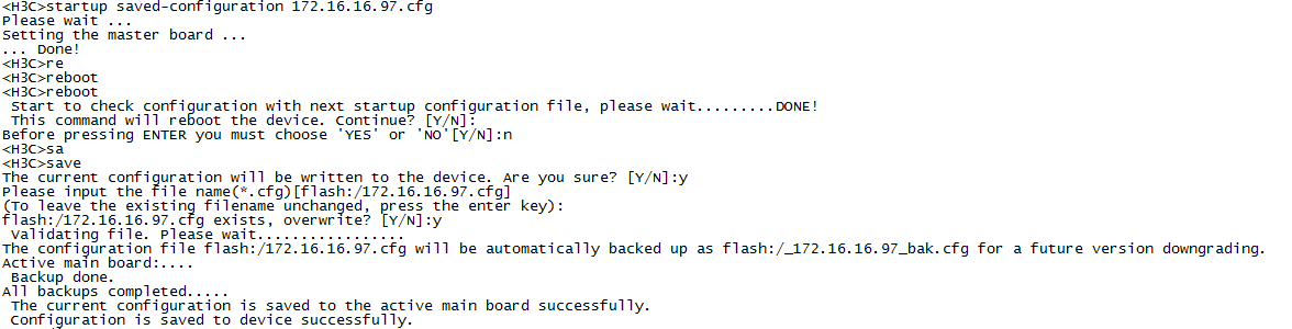

。。。。。名侦探毛利小五郎提醒您,reboot的时候系统提示是否要保存当前配置,要选n,你选y的话设备会把当前的配置写入配置文件将其覆盖。。。。。。
重新tftp传一下文件然后再弄一遍吧,保存选n。

棒极了,就是您说的,选了Y,应该选N的 ,感谢了!!

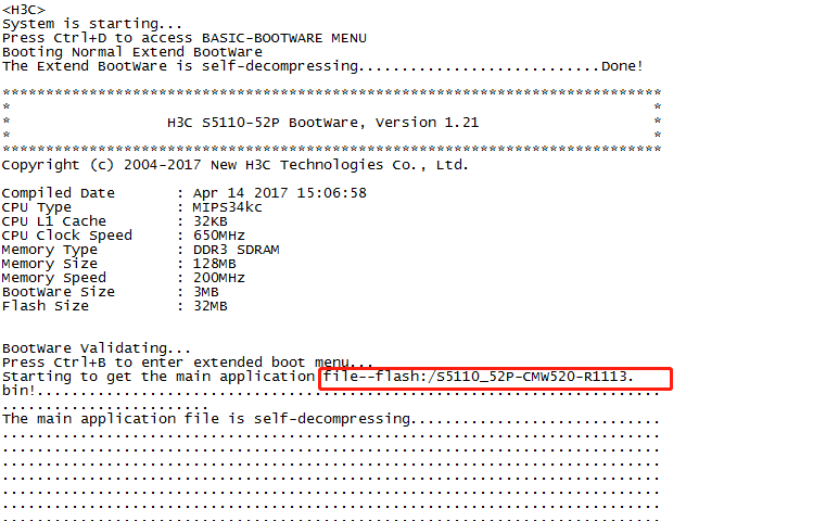

红框里是版本文件啊  不是配置文件啊

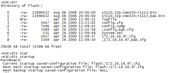

没看到重启之后的启动配置文件
重启之后 dir 的的信息就是第一个图

您好,配置文件是.cfg格式,版本文件是.bin
