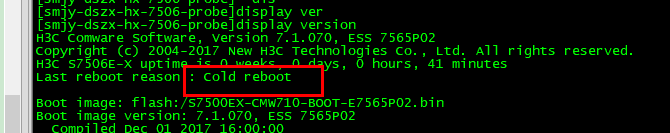

客户现场一台S7506E-X(过保设备),故障现象设备不定时间冷重启(Cloud reboot)。

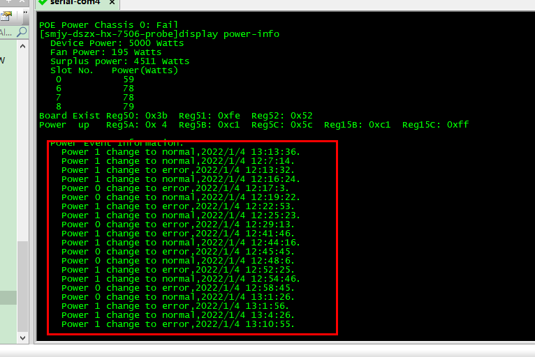

在probe模式下,输入display power-info指令查看。反省slot 0和1的电源模块轮流出现,error和normal状态。
两个电源都接在一个UPS上供电,请教一下,这种情况,是不是供电环境不稳定导致的?但两个电源模块都error状态的时候,设备就关机了,只要有一个电源normal状态,就恢复启动。

感觉是的,像是外部供电不稳定
粉丝:3人 关注:0人
是的  看着就是供电不足导致的
佚名 九段
粉丝:25人 关注:0人
排查下供电情况,从可靠性角度看也建议吧两个模块分别接不同的UPS
粉丝:14人 关注:0人
看着像是供电不稳导致的,可以换个外部供电看看
您好,看现象是供电不足导致,检查电压电流情况
粉丝:105人 关注:1人
更换稳定电源观察看看
