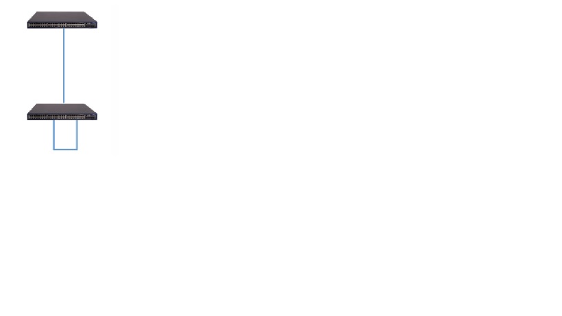

请问如图网络出现,开启stp是没有用的,怎么配置可以把环路断开。交换机为接入层交换机 5120
粉丝:13人 关注:0人
这种场景应该是开环回检测,不是STP能解决的
5 个回答
粉丝:2人 关注:3人
为什么要自环呢?
可以配置端口隔离
zhiliao_jzut2 知了小白
很多是用户私接了交换机,又不小心接错线。
ztpp 一段
如果是同一个hub自环然后接到交换机的一个接口上来,是无法解决的;
如果是交换机自身环路,可以通过环路检测和stp解决。
Relyon 三段
交换机全局开启
loopback-detection global enable vlan 1 to 4094
在接口下配置动作
loopback-detection enable vlan 1 to 4094
loopback-detection action block
zhiliao_3PFyR 知了小白
该图拓扑开启STP完全可以避免环路,为什么说不行呢。除非边缘接口和filter配一起了。
