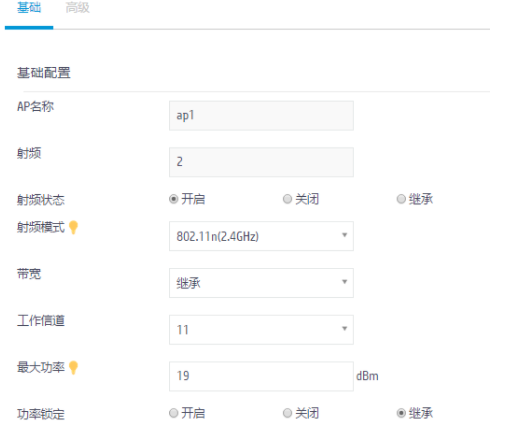

配置AC
(1)     选择页面底部的<网络>按钮,进入网络菜单页面。
(2)     选择页面左侧导航栏的[无线配置/射频管理],进入射频配置页面。
(3)     在“射频配置”页签下,单击“所有AP的射频”一栏右上角的<更多>按钮,选择ap1的2.4GHz(2)射频,点击<编辑>按钮,在“基础”页签中“基础配置”下进行如下配置:
¡     选择射频模式为802.11n(2.4GHz)。
¡     配置工作信道为11。
¡     配置最大功率为19dBm。
¡     选择射频状态为开启。
图2 配置射频基本参数
功率锁定 选择 他才会以19dbm运行 不然会1-19自动调节

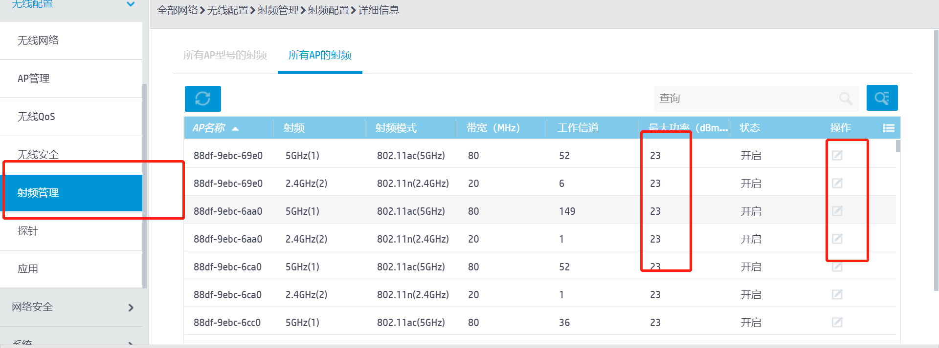

默认功率是最大的,可以到ap视图-射频调整大小

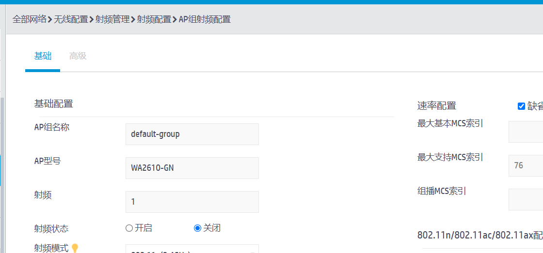

粉丝:99人 关注:0人
您好,在这

一般默认都是最大功率了。通过web页面调整 默认参数就没有什么意义了。
如果曾经调小过 那倒可以调大试试。
如果还觉得信号偏弱,就应该是AP覆盖上的密度问题了,多增加AP点位,或者将AP部署时不要躲在金属材质或者墙体之后。
