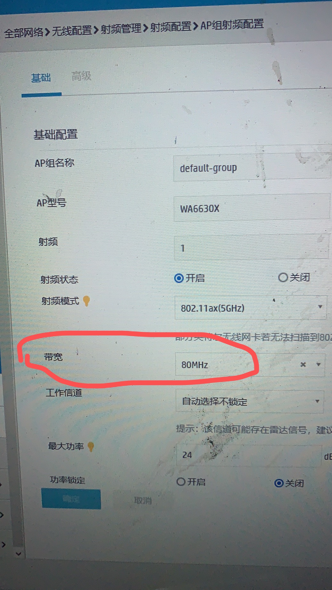

ap这个带宽指的是什么意思
粉丝:20人 关注:2人
其实是频宽
4 个回答
粉丝:21人 关注:11人
就是频宽,越大可用信道越小
粉丝:112人 关注:4人
这里的“带宽”指的是无线电的信道频宽
也就是无线电走的通道的大小。
一般来说一个信道就是20Mhz的模拟宽带,如果将两个信道做捆绑 就产生了40Mhz;依次类推4个信道捆绑就是80Mhz, 8个信道捆绑160Mhz 或80+80Mhz
在实际项目中频宽和信道,在使用上注意如下:
1、单人居家使用,终端数量少 160Mhz
2、多人使用 80Mhz
3、一般办公场景 40Mhz
4、高密场景20Mhz
您好,这是频宽,2.4默认是40,5G默认是80
