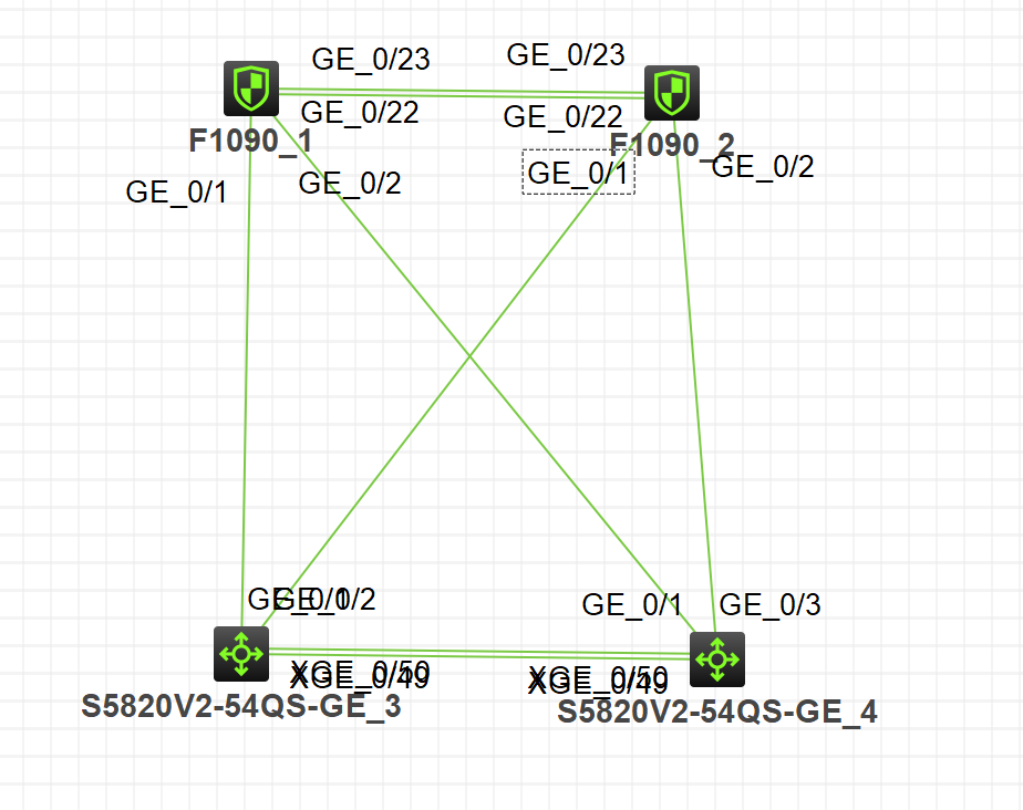

两台防火墙堆叠挂在两台交换机上(堆叠)使用access口互联,交换机ping不通防火墙地址
  • 1收藏,3084浏览
模拟负载均衡功能,有两台防火墙堆叠挂在两台交换机上(堆叠)使用access口互联,交换机ping不通防火墙地址
防火墙策略及安全域配置如下

看下arp有没有,有的话debug ip icmp看下交互情况,然后流统看下报文丢哪
抓包看下arp交互情况
佚名 发表时间:2022-01-04 更多>>
交换机上可以看到防火墙的arp地址,防火墙上看不到交换机的地址
zhiliao_qa69I4 发表时间:2022-01-04
抓包看下arp交互情况
佚名 发表时间:2022-01-04
粉丝:8人 关注:2人
有没有查看聚合接口的状态啊,我也这么做过  一下就成功了啊
防火墙和交换机聚合状态都是S
zhiliao_qa69I4 发表时间:2022-01-04 更多>>
防火墙和交换机聚合状态都是S
