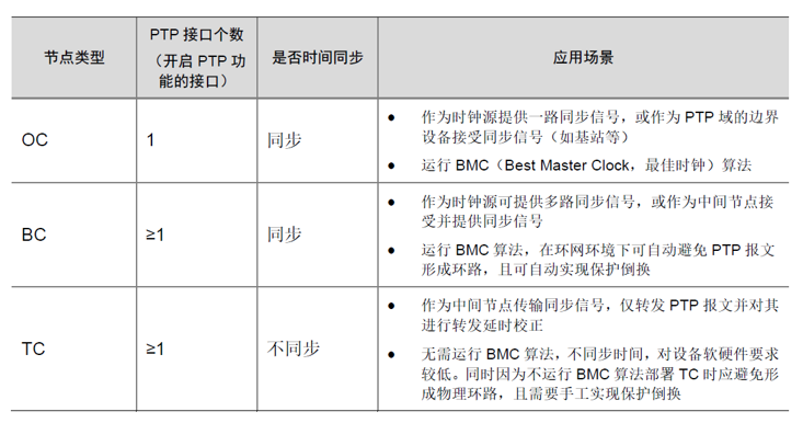

您好,参考
clock lockout命令用来暂停某时钟源参与选源。
运行TC模式的设备应该无需与时钟源进行同步
