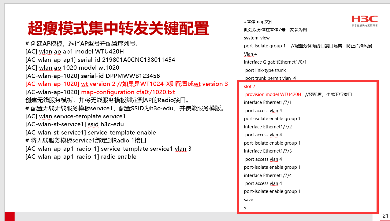

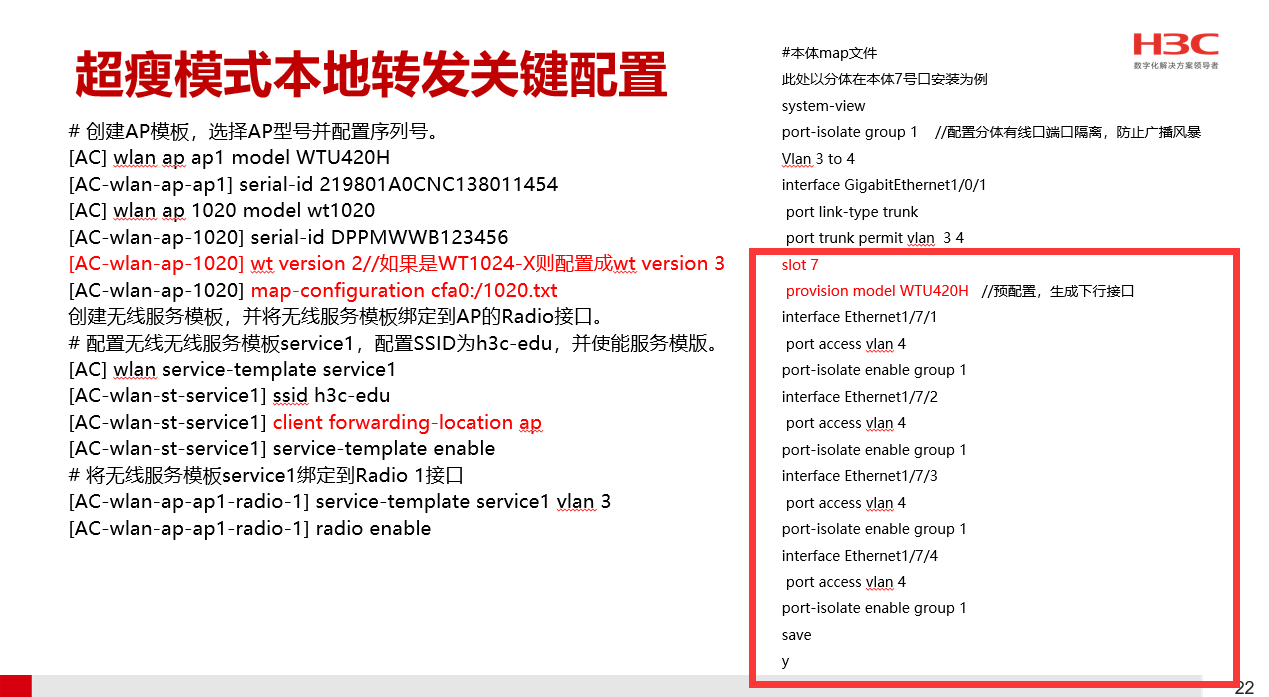

超瘦模式集中与本地转发配置,对于上述两张截图有两个问题
1.是不是超瘦模式只下发了本体的map文件,map文件中把本体上联口改成trunk,那么分体的上联口也是和本体一样的trunk吗?
2.对于:slot
provision model WTU420H   //预配置,生成下行接口
interface Ethernet1/7/1
port access vlan 4
port-isolate enable group 1 对于上图的这个配置是不是对于分体除了上联口以外接入有线业务用的?
对于接口 Ethernet1/7/1的理解是不是这个WTU420H是不是插在本体7口的分体?
2.对于:slot
port access vlan 4
您好,参考
1、分体无需配置
2、是接在7号板的1口
zhiliao_7vFlUu 发表时间:2022-01-04 更多>>
分体不用下map文件
