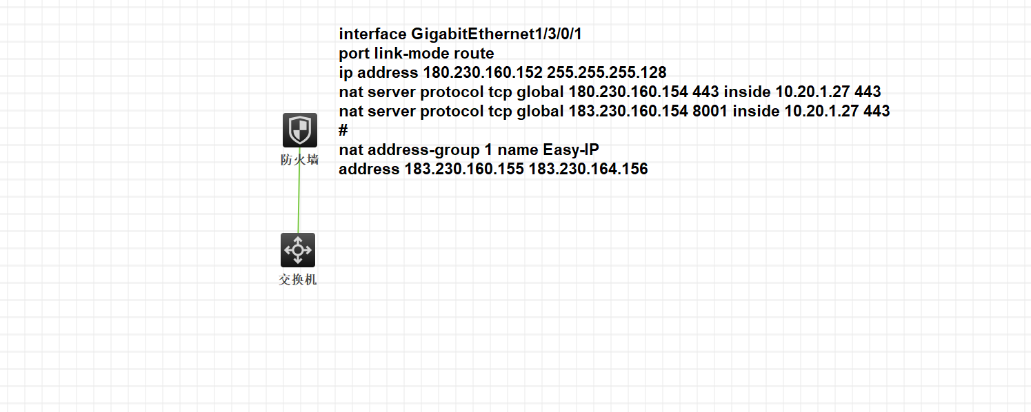

nat地址转换  443端口已经在运营商备案通过了,现在进行地址转换还是不通
8001端口可以正常访问

1.检查安全策略。
2.检查防火墙本身web的443端口是否更改,如没有更改需要改为其他端口。
3.现场配置截图我看是错误的,一个global地址两个端口,但是映射的是相同的inside,这样设备回包是无法知道转换成哪一个端口的,这个也需要改一下。
