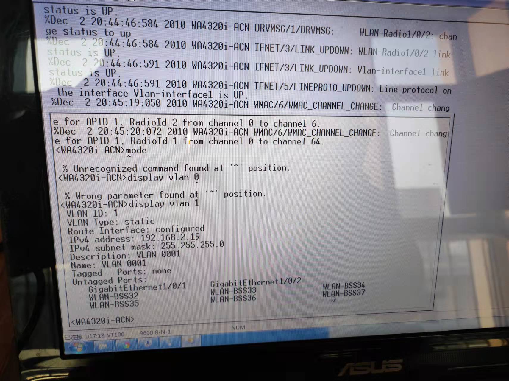

RJ45网线和Console线已经连接了AP和PC,并按说明书配置了超级终端,但设置好IP地址后,PC无法进入web网管终端,请教一下是哪儿出错了?

我现在可以确认,这个AP原本就是fat模式的,使用display vlan 1命令,找到了这个ip地址,这个应该是管理地址吧?但我在浏览器输入这个地址依旧进不去,请问是漏了什么设置吗?我在下面的评论区上传了两张照片,麻烦帮忙看一下,感谢

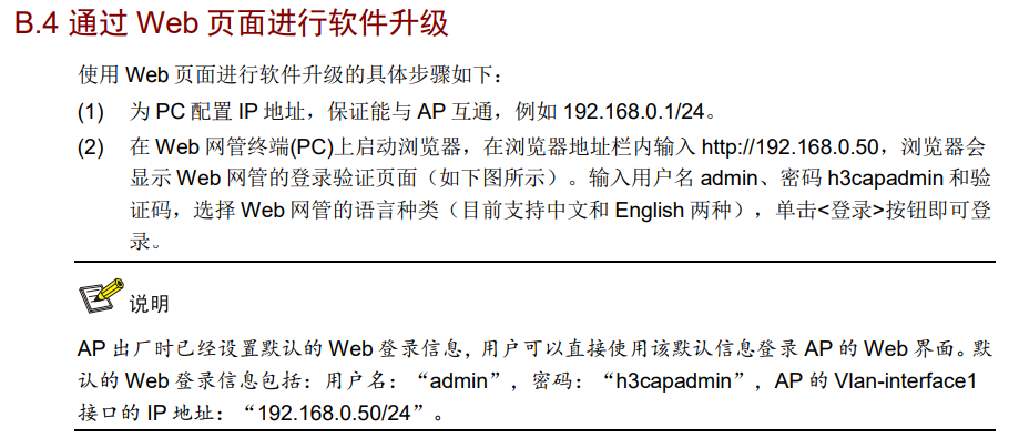

https://zhiliao.h3c.com/Theme/details/132394这个是转胖AP的方法; 查看AP模式:<H3C>dir 看下

胖AP的默认地址就是192.168.0.50
