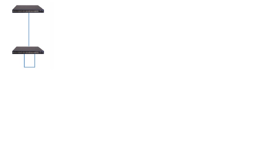

在下面的交换机开启生成树,环路的一个接口会被生成树阻塞达到避免环路的情况吧。
粉丝:2人 关注:3人
自环应该不会的
zhiliao_jzut2 知了小白
开启生成树就不会产生自环了吗?
这个开启STP的端口保护才能有用吧。而且有另外一种自环,就是一根网线的里面几根搭在一起,也是端口自环。在现实中一个客户那遇到过,一个vlan一直广播风暴,抓包查,看MAC漂移,发现是一个网线的墙插,里面的4芯和5芯由于太老旧,2根铜芯搭在一起了,导致端口自环,后来接入全部启用stp的端口保护功能。
