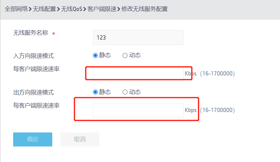

WX2510无线控制器web端如何设置客户端限速

https://www.h3c.com/cn/d_202103/1392820_30005_0.htm#_Toc66278700参考配置手册限速章节
粉丝:112人 关注:4人
如图
