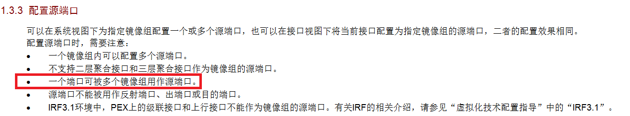

这个型号有限制,说明和其他型号的不一样。同一接口只能成为一个镜像组的源。下面上对比图。
比如7500E系列支持这种操作,说明如图:
而S12508X-AF的说明是:

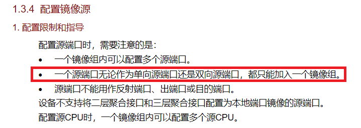

不行,有限制,官网有说明的
1.3.4  配置镜像源
1. 配置限制和指导
配置源端口时,需要注意的是:
·     一个镜像组内可以配置多个源端口。
·     一个源端口无论作为单向源端口还是双向源端口,都只能加入一个镜像组。
·     源端口不能用作反射端口、出端口或目的端口。
回复HUK:
这个型号的限制官网说的很清楚了, 一个源端口无论作为单向源端口还是双向源端口,都只能加入一个镜像组。你试图把一个源端口加了两个镜像组所以报错了
