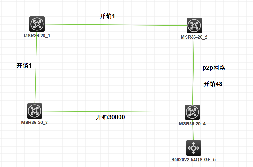

如下图 1  2 3 是h3c   4是cisco设备。全网ospf,同一area0。
h3c设备 与  cisco设备专线直连,专线上ospf路由,p2p模式。 其他端口全部都是广播模式。
cisco 外部引入静态重分发,type1。
在2上看路由是走的30022的路。 没有走48的路。 ospf peer 邻居都有。
没有过滤路由。 问题可能原因是那个方向。

如果不是楼上说的问题,那么检查一下你设置cost的时候是不是双向的链路都设置了,举例就是R1 R2两个路由器上R1 R2端都要设置相同的cost值,也可以设置不一样,结果就是来回路径不一致!!选路有问题

lsdb里有学习到那条不加表的路由吗?
lsdb只有1各    重分发 5类的。     但选路不是最优的。
有没有试过把3和4之间的线断开,或者修改2和4之间链路类型,是不是就恢复正常了?

那你看一下2号设备ospf有发出那条路由吗?
海绵宝宝 发表时间:2017-07-31
2号设备有发出。 我在cisco 4号设备上看 是路由正确的,2上的换回口是直接走48的路径上去的 。
