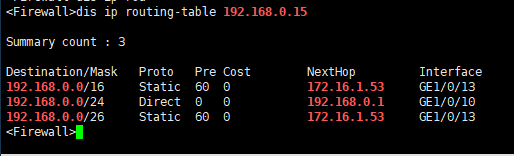

在防火墙上配置了静态路由,和直连路由同目的地,但是直连掩码24位,静态掩码26位,按照最长匹配原则不是应该走静态吗,但是走了直连,后续将掩码改成32位就生效了,不太理解,望告知,谢谢!
接口配置:
interface GigabitEthernet1/0/10
 port link-mode route
 ip address 192.168.0.1 255.255.255.0
interface GigabitEthernet1/0/13
ip address 172.16.1.54 255.255.255.252

直连路由优先级是0,静态是60
哪为什么改掩码后就行了?就是不理解这个
