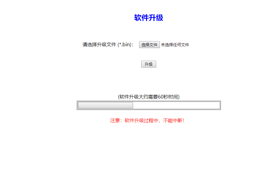

自己给H3C s1526 系统升级,出错导致web界面和Telnet都进不去了
有没有大侠知道怎么处理或者告诉我是什么原因
123123 知了小白
web登陆出现这个界面

通过命令行的形式,用ftp或者tftp工具将软件版本上传,重新升级看看

用console线连接consol口,通过超级终端登录,设置tftp,通过tftp升级,把版本文件上传上去,再改成主启动文件即可
