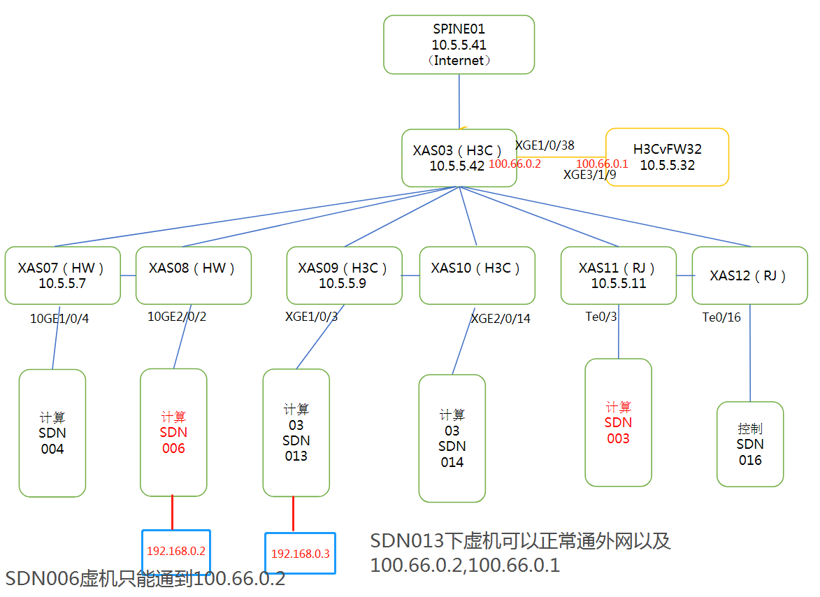

LS-6860-54HF 无法从下连的m-lag设备上学到主机路由
2022-01-06提问
  • 1收藏,2204浏览
设置列表
  • 有序列表
  • 无序列表

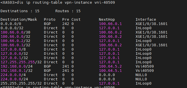

如图所示,XAS03设备下连不同品牌交换机两两组成m-lag,XAS03的vpn-instance没有学到主机路由,导致部分虚机不通外网

互联口上好像有 禁止源MAC地址检测的命令,配置的试下
