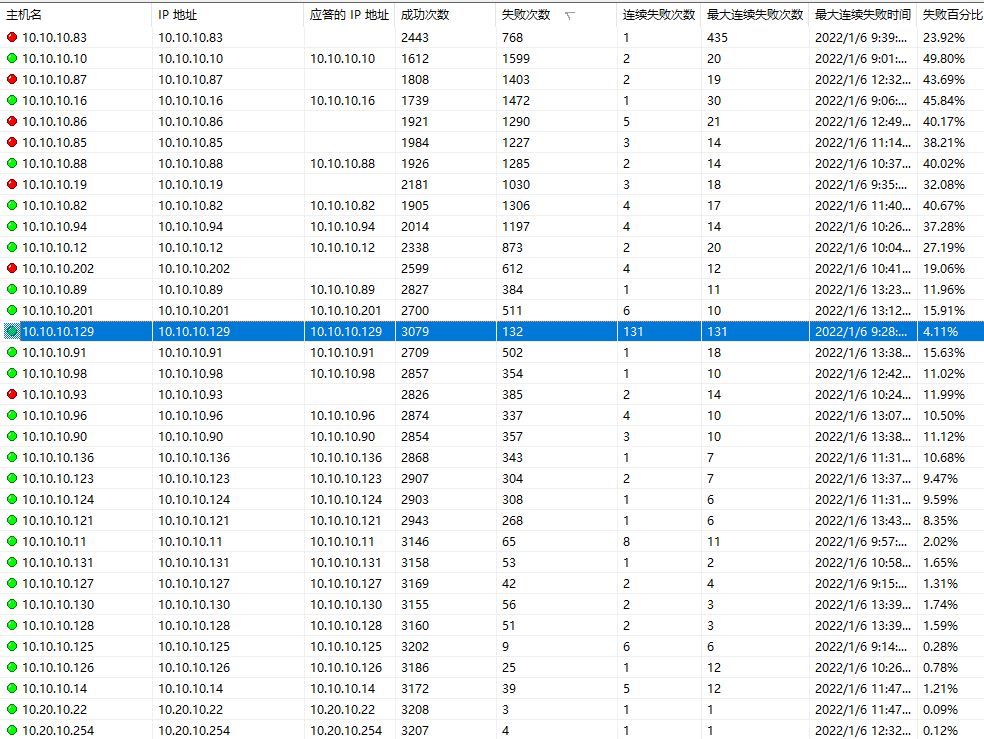

5024管理地址丢包严重,但业务地址正常
两台7506做堆叠,下面约30台各种版本的5024或5048,上联口为双线聚合组,5024的管理IP丢包严重,但业务地址不受影响

升级接入交换机版本最新,查看log有无异常
5024上面删除不必要的vlan,减少mac表
粉丝:16人 关注:2人
1、检查一下线路
2、接入连接到核心聚合口的方式,使用动态聚合
3、找个PC接在接入交换机,配置一个管理地址长ping看看是否正常
4、检查一下管理网段是否存在地址冲突等
5、核心升级一下,如果还存在,先找一台接入也升级看看是否还会出现
6、接入交换机删除掉vlan 1虚接口,vlan 1虚接口地址都是一样的
