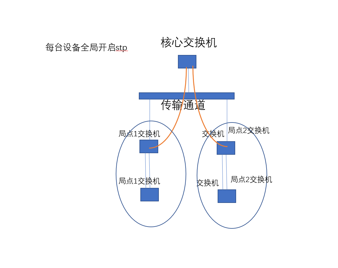

1、局点1 和局点2 通过传输到核心交换机
2、所有交换机都全局开启stp ,所有端口都配置边缘端口(非互联口)
3、局点1 两台交换机暂未配置聚合
问题:核心与传输接口 各局点收到大量TC报文 ,
需求:1、各局点 开启STP;
          2 、核心和各局点 与传输互联端口不接收TC报文 ,因为连接传输无法排查TC来自哪个设备
   局点两台交换机stp拓扑稳定
STP/6/STP_NOTIFIED_TC: Instance 0's port Ten-GigabitEthernet1/0/53 was notified a topology change.
粉丝:2人 关注:8人
配置防TC-BPDU攻击保护功能
http://h3c.com/cn/d_202110/1480273_30005_0.htm#_Toc85974998
限制TC报文,建议还是排查TC源
