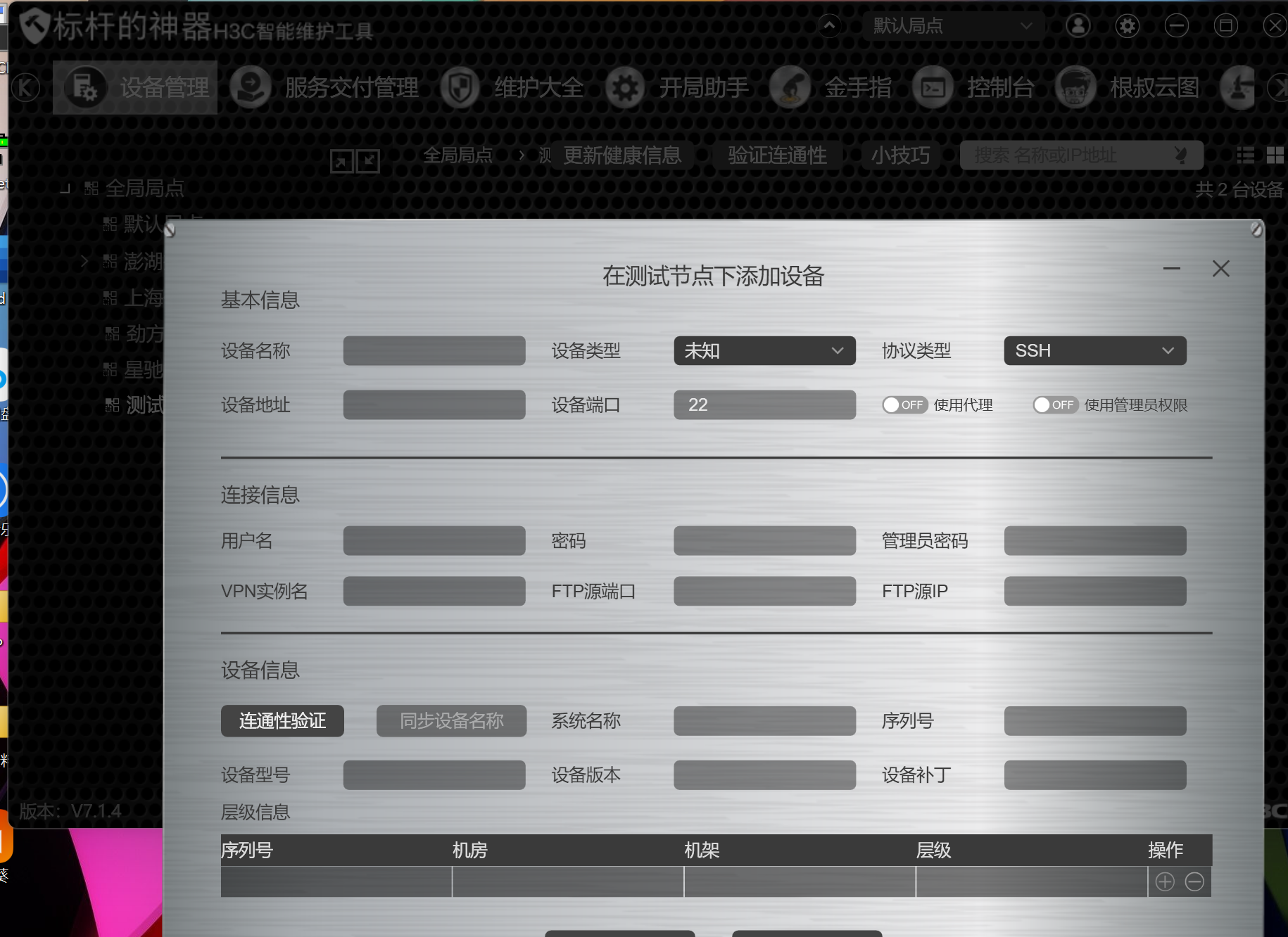

标杆神器怎么连接设备,详细点,我新手,谢谢各位大哥们

设备管理里面,新建局点,在新建设备
直接通过内网连接

是用consloe连接设备然后打开biaogan还是连接网络后点开标杆
zhiliao_qnVG1o 发表时间:2022-01-07
直接通过内网连接
zhiliao_YM 发表时间:2022-01-07
