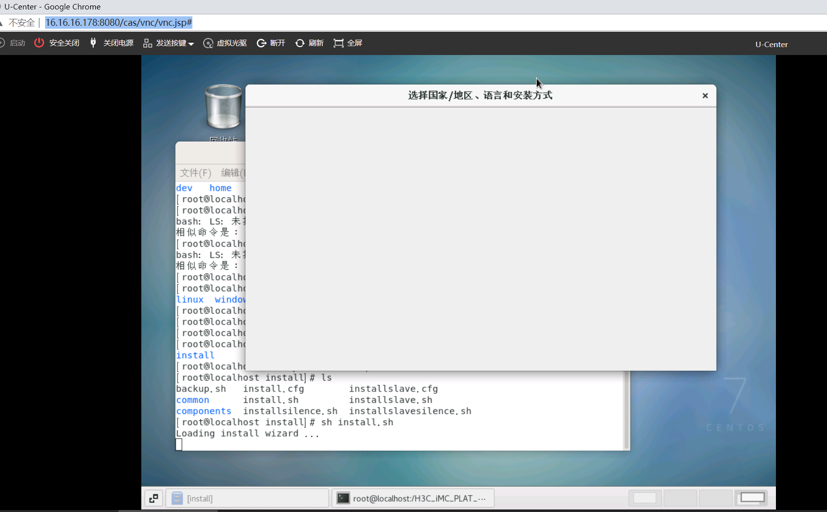

安装IMC 问题,安装界面不显示内容。在CAS 新建的 虚机

安装IMC 问题,安装界面不显示内容。

像是环境问题,现场用的操作系统以及iMC的版本是推荐配套的么
粉丝:114人 关注:1人
该底层的Linux系统是否在imc的配套安装列表内
如果是CAS,把虚拟机关机,然后修改虚拟化显卡设置,改为VGA模式
