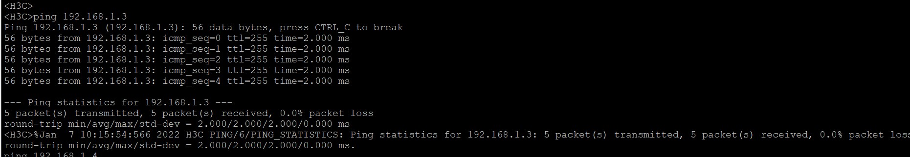

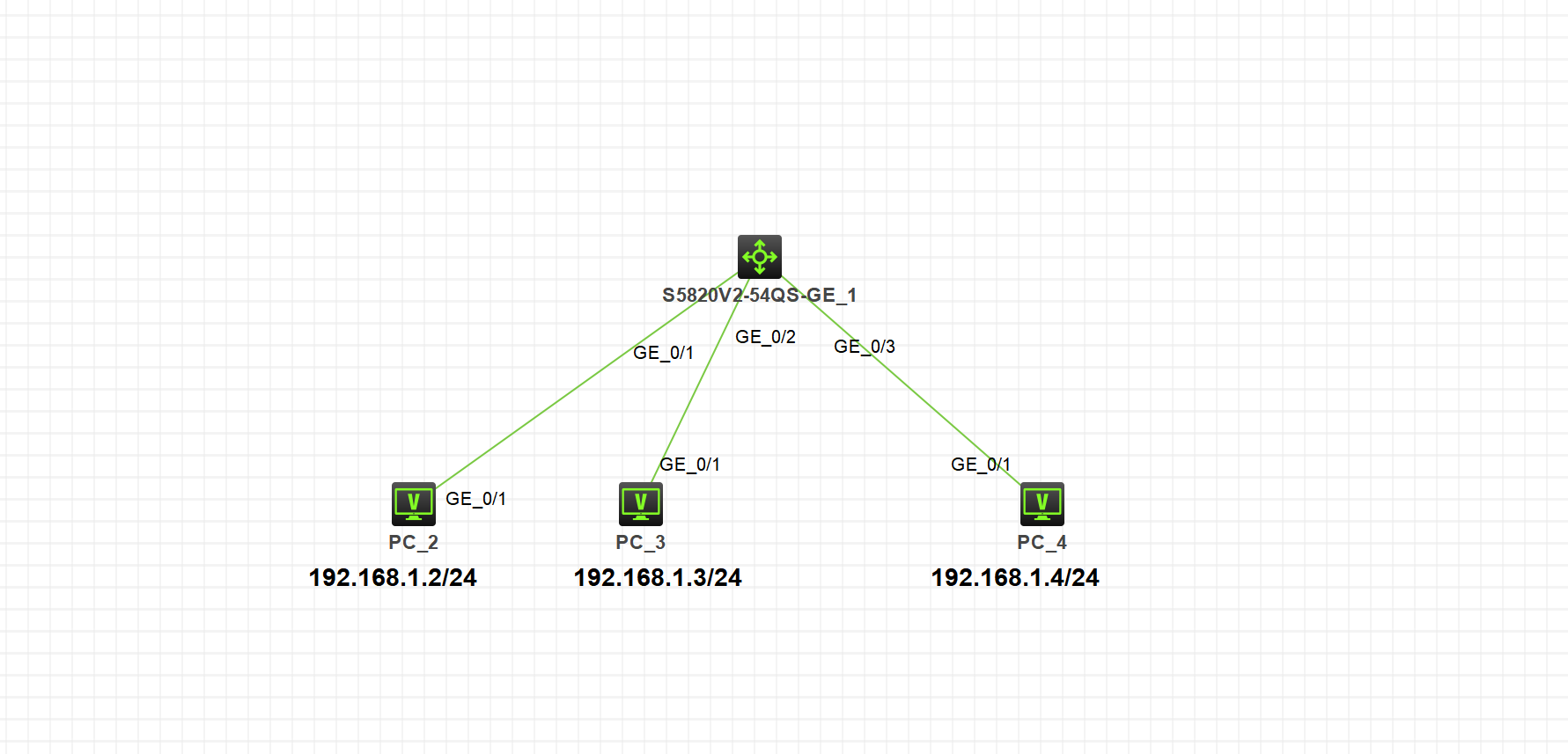

配置好二层端口隔离后,PC2仍然能够ping通PC3,二层隔离为什么失败了呢?

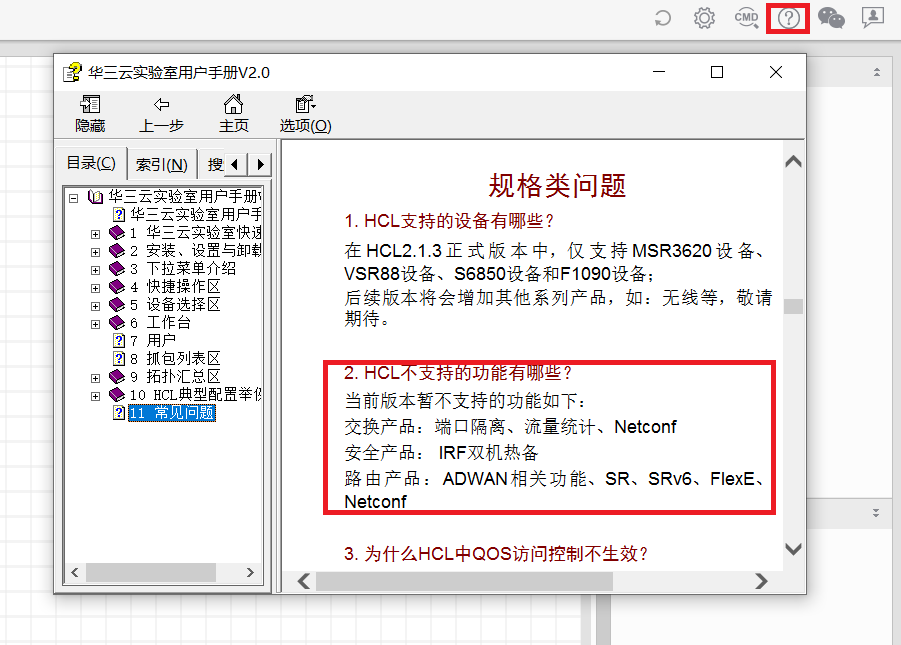

模拟器不支持

模拟器上的,最好发一下配置截图,或者其他问题也说不定,最好是实机操作b
我测试过,模拟是有问题的,实体机没问题

名侦探毛利小五郎提示您,点击右上角帮助按钮可以一键破案。
