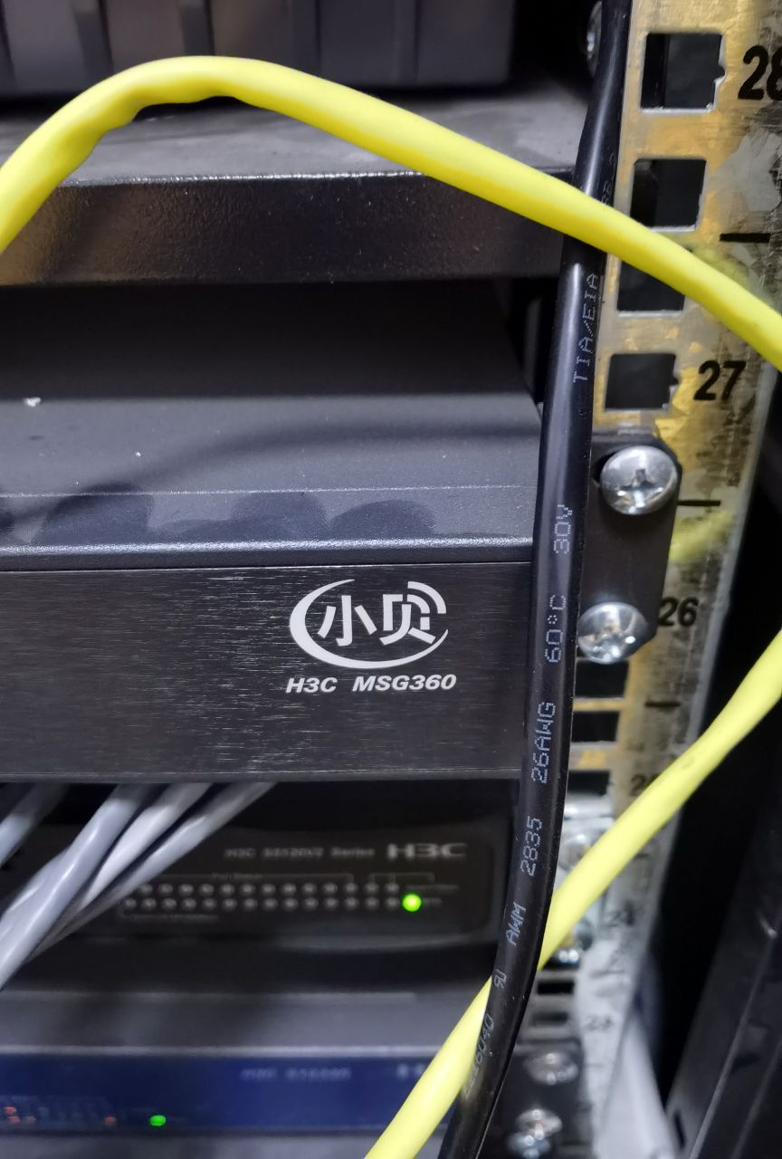

公司有台小贝MSG360老出问题,拿console线连上去要输用户名密码,默认账号密码是多少?如果密码被改过,有没有什么办法可以重置密码,保留之前的配置
您好,默认是admin/admin
如果忘记console密码可通过重启CTRL+B跳过密码
如果是忘记登陆密码,console可以正常登录,那么console修改,参考
local-user admin
password simple admin
