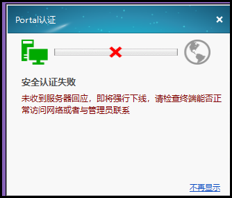

关于iNode认证的奇怪问题。
办公室墙上有一个网络端口,接了一台千兆家用交换机。
这台交换机,接了3台电脑。
这3台电脑,以前是Windows Server 2008 r2 sp1 x64,都安装了iNode.exe认证程序。
其中两台电脑,没有任何问题,而第三台电脑,总是在认证成功后,20秒后,会自动断开。
提示错误:安全认证失败。未收到服务器回应,即将强行下线,请检查终端能否正常访问网络或者与管理员联系。
我还专门拍了视频,放在附件里。
为了排除系统与软件的干扰,我最近把这3台电脑,全部新装了Windows Server 2019 x64。
使用相同的系统镜像,使用同样的安装步骤,使用相同的系统与防火墙配置。
但是在认证阶段,还是发生了这个问题。
然后我给故障机器,换了pcie网卡,问题还存在。然后我给故障机器,使用USB网卡,问题还存在。
请问我现在应该怎样排查这个问题?

参考https://zhiliao.h3c.com/Theme/details/182603
粉丝:11人 关注:3人
可以抓包看看inode发出去的udp 9019报文有没有回应
qwh 三段
您好,电脑终端有没有经过无线设备?
