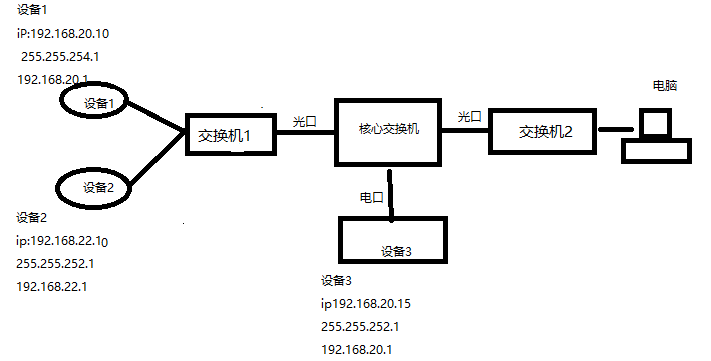

valn 相互通信问题
2022-01-09提问
  • 1收藏,1921浏览
拓扑图在组网及组网描述中
交换机都是用的第49端口的光口光纤传输的,
需要划分2个VLAN20 跟22,使这3个设备和电脑能在这3个交换机中互相通信
交换机1的端口1-48已经分完VLAN了,剩下光口49端口还在默认的vlan1 中不知道怎么搞了,交换机1中还需要设置什么?核心的交换机要怎么需要怎么设置才能和交换机互相通信啊,。
设置列表

打通路由就好了,来回路径一致

粉丝:11人 关注:0人
可以再设置个管理vlan,网关配置在核心交换机上。交换机1上行口配置成trunk,允许所有vlan,配置默认路由指向管理网关。
