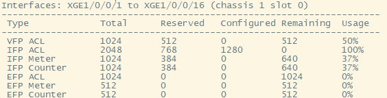

请教一下:
ACL资源使用率100%后,部分策略失效,我该怎么排查涉及到哪些ACL,或者说怎么看哪些已经失效,有针对性的进行精简?
粉丝:114人 关注:1人
IFP ACL为入方向的ACL资源数目,EFP ACL为出方向的ACL资源数,并且设备预留的入方向的资源个数为3072,占用了六个芯片的资源;从现场的配置来看,接口下也下发了MQC功能,该功能也会占用一个芯片的资源;所以还剩下9个芯片来处理ACL资源。另外,现场配置的ACL来看,rule几乎都配置的为五元组的形式,由于ACL是五元组,每个rule需要使用两倍的芯片级联来处理,级联之后就会占用2倍的ACL资源,由于只支持2个slice的级联,所以剩下的9个slice也只能使用8个,可用的只有4组,每组有512个,所以现场大概只能配置2048个rule,而现场配置的rule已经远超过2048,所以才会显示为ACL资源不足,导致下发失败。
1、建议现场将ACL中的rule进行合并,减少使用的ACL资源个数。
2、或者现场可以使用ACL资源规格较高的单板。
1、配置ACL功能的时候,建议把可以合并的rule进行合并,以减少使用的ACL资源数目。
我的设备是10508

之前没考虑太多,精简做的不好,这点后面肯定是要精简的·现在主要问题是,其他板卡的ACL还好用,涉及到这个板卡的ACL可能已经失效,我该怎么去确定哪些失效了,优先把这些进行精简?
QD_qqctu 发表时间:2022-01-10
失效的acl不占用资源
漓离原上谱 发表时间:2022-01-10

ACL条目复制出来,现在只能通过合并掩码的方式来精简
