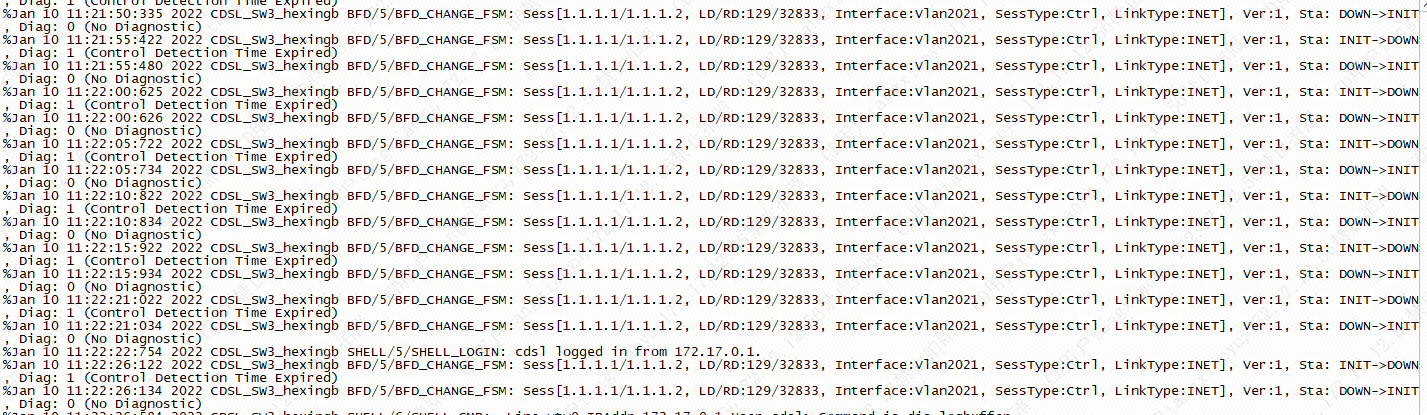

交换机日志如下
请问这是什么情况
