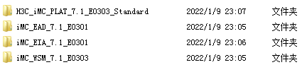

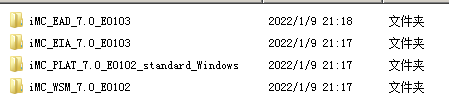

imc平台从V5.1(E0202)升级到V7.3(E0605)
升级过程:第一步:
第二步:
第三步:

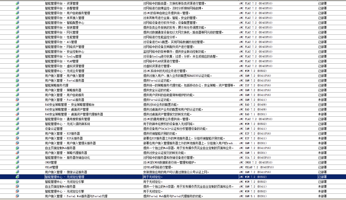

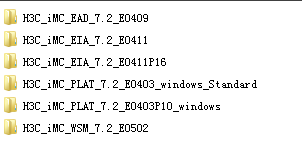

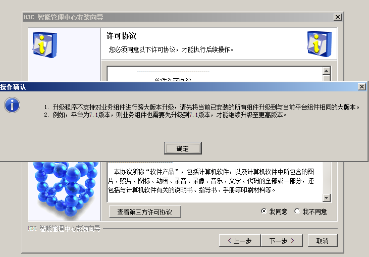

在从imc_plat_7.2_e0411p16升级至imc_plat_7.3_e0506提示如下信息:
当前平台及各组件部署情况:
当前平台及各组件部署情况:

升级步骤有问题,请按照如下升级步骤过来/
第1步:升级组件PLAT,从5.1 (E0202) 到7.3 (E0605)
升级步骤:5.1 (E0202) -> 7.0 (E0102) -> 7.1 (E0303) -> 7.2 (E0403) -> 7.3 (E0504) -> 7.3 (E0506) -> 7.3 (E0605)
如果没,找代表处帮忙获取,另外组件的版本也需要评估

官网没找到imc_plat_7.3 (E0504)版本升级包,7.3版本的最低都是e0506
zhiliao_0zq1bw 发表时间:2022-01-10
