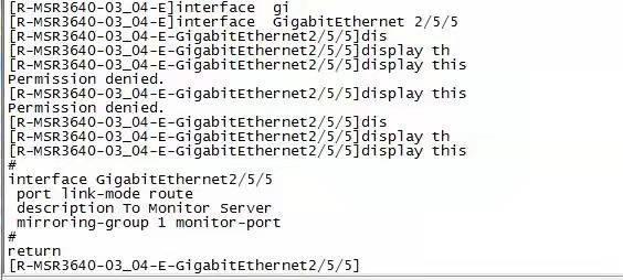

3640路由器在镜像目的端口 敲dis th 命令提示permission denied
2022-01-10提问
  • 1收藏,3045浏览
3640路由器在镜像目的端口 敲dis th 命令提示permission denied,尝试几次后又恢复正常,是什么原因,跟做流量镜像有关系么?(流量镜像是几个千兆电口为源端口,一个千兆电口为目的端口,现在目的端口出现permission denied这个问题)如下图,请大佬指点

操作被拒绝,以下是排查要点,请参考:
1、检查登录的用户是否赋予了最高的管理员权限。
2、如果是有AAA的tacacs的环境下,需要使用AAA服务器上面创建的用户名来登录。

是管理员权限登录的,除了跟权限有关,跟做镜像端口对路由器性能或着是对镜像数据丢失有关么?

没有关系,性能相关会报别的错误

你账号是不是没权限
跟做镜像端口无关么?

不是,出现这个是偶然性的,

那直接升级版本到最新
