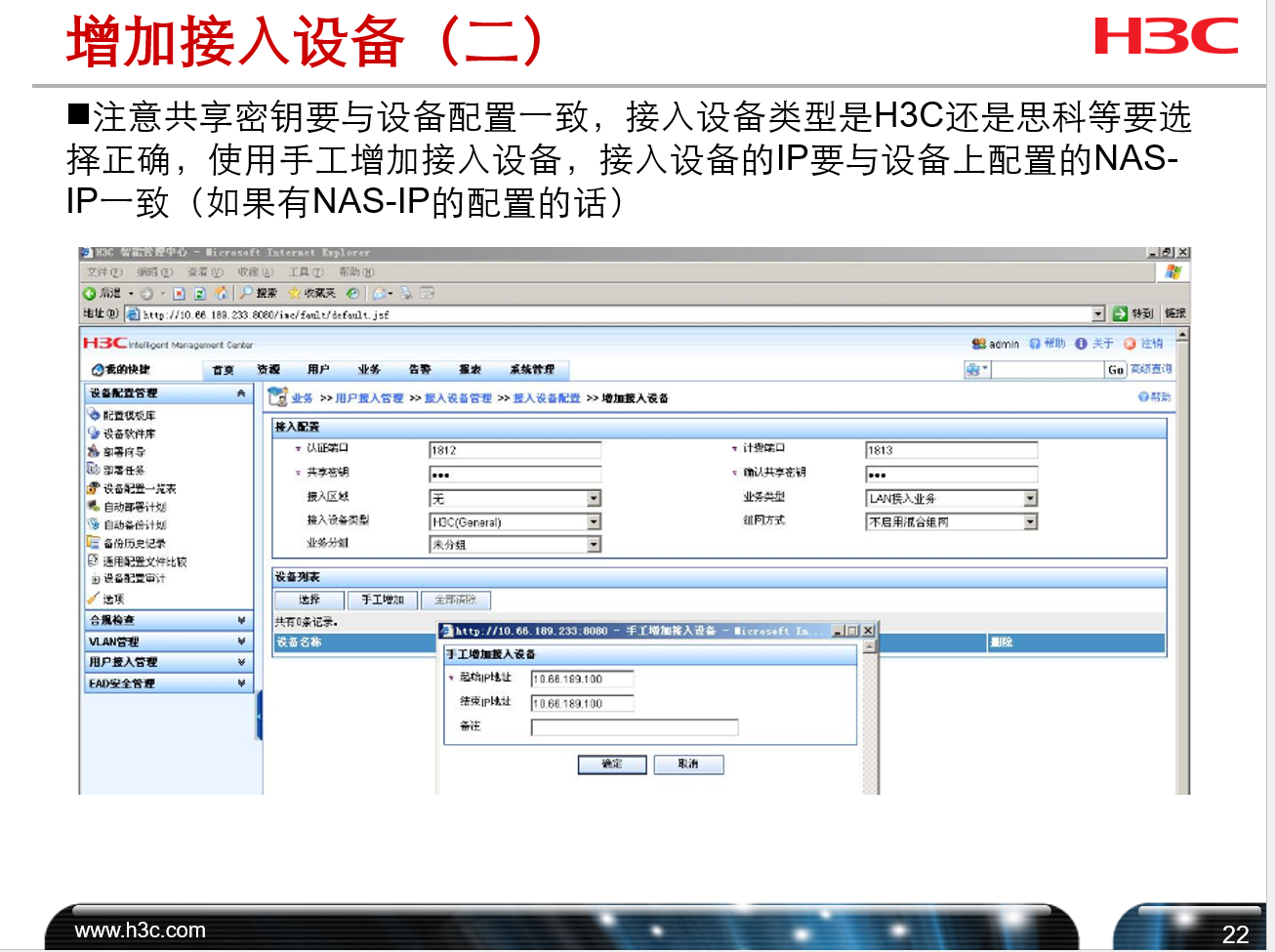

之前的问题有些没说清楚,重新发一个。单位是使用的IMC PLAT7.3;IMC EAD7.3;IMC UAM7.3版本。单位做认证,登录INODE平台。现在准备把老旧交换机替换掉,但是现在用了一台新交换机做测试,命令和原其他交换机基本一致,端口和全局已经做dot1x。已经可以远程CRT登录,但是下连的终端却登录INODE无响应。后面发现可能是IMC没有给交换机做准入。然后查了半天资料,才找到了一个可能是的地方:资源-增加设备-终端准入管理-准入配置-交换机准入绑定。但是在里面点击增加设备-里面没有任何的设备可以添加。后面觉得可能是要先添加设备,就资源-增加设备-输入IP地址后,显示了一个license资源池已满还是啥,就是增加不了设备的意思。(说删设备添加的,先告诉我哪里能找到已添加的设备啊,还有发imc7.3配置案列视频的,我已经看过很多遍了没啥用)
交换机做了dot1x,snmp,radius。应该不会是配置问题,因为其他在运行的交换机配置都是如此。
重点一个点就是省单位给的EAD开局指导里是老版本,流程是业务-用户接入管理-接入设备管理-接入设备配置-增加接入设备,在这里面添加设备,界面里要输radius共享密钥h3c。上面那段话说的那个交换机准入绑定里没有要输radius密钥的地方,我严重怀疑不是这里选择。现在就是要求解新版本WEB里面是在哪里找到可以让新交换机接入的选项。
这是给的老版本WEB的指导说明,我想要的就是老版本的这个功能在新版本WEB哪里找到。
