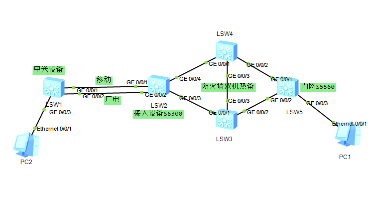

跨运营商夸设备链路聚合不成功。

动态聚合? 动态聚合需要和对端协商进行,对端设备也必须是同一台设备,否则没法建立,静态聚合的话只和本设备上成员接口配置有关,不与对端设备进行协商。

中兴是一台设备的两个接口,华三是堆叠后的设备的两个接口

静态聚合有什么问题呢?一般静态聚合看本端设备的端口配置一样就能成功。

华三的设备是显示成功,中兴那边根据网上查看的资料也是成功,但是同时连接两条线后会出现环路情况。

中兴是一台设备还是两台设备进行的聚合?

动态聚合,首先需要两端的设备都支持并且配置好了动态配合,跨运营商,你得协商报文能确保通过吗 ?
都做动态链路聚合,协商报文这块我不太交接怎么通过。

可以配置透传运营商的协议l2pt,将聚合报文透过去
