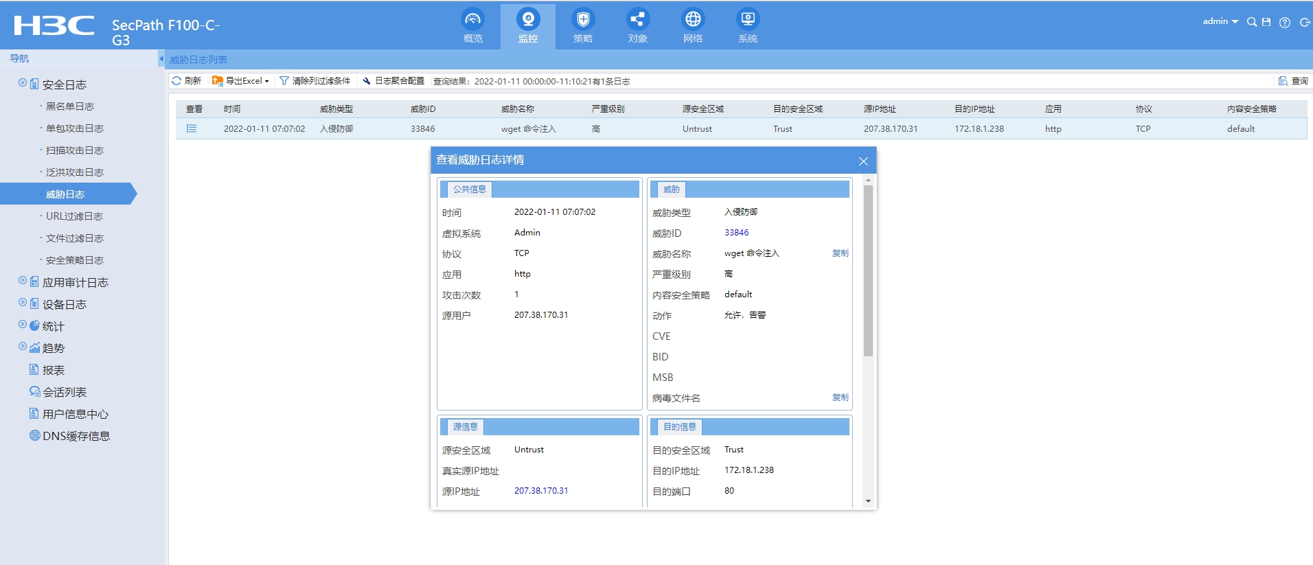

请教一下,入侵防御这个动作为何是“允许,告警“,不应该是阻止才对吗。

不同的病毒威胁等级不一样,所以动作也不一样,为了防止大量误报,影响业务
好的,谢谢
TimTse2020 发表时间:2022-01-11 更多>>
那请问大佬,它这个动作是不是代表防火墙允许这次命令注入攻击吗
回复TimTse2020:
对的,所以你要看日志,看源目IP,排查是否真的背攻击
溪 发表时间:2022-01-11
明白。这个IP是美国的,我们并没有那边的同事,应该就是攻击了。
尽量明细策略,不要放通大范围的IP以及端口
溪 发表时间:2022-01-11
好的,谢谢

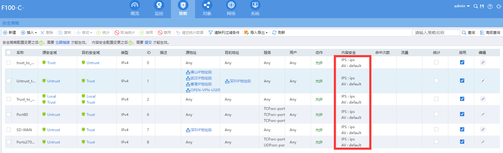

默认策略一半都是告警允许的,如果想做其他动作,需要自定义内容安全策略
好的,谢谢。
您的意思是表示防火墙允许这次命令注入攻击,对吗
默认策略应该就这么定义,默认策略不敢限制太深 担心误报引起业务不正常。我们一般会根据等级提前定义很多策略动作,完全依靠的默认策略就是不现实的
漓离原上谱 发表时间:2022-01-11
那您的建议就是再添加1条自定义策略,比如限制这个攻击的IP?
对得 也可以限制一类高级告警来做。
好的,谢谢。
刚刚400工程师远程帮助配置了1条新的IPS策略,动作改为一律丢弃。
