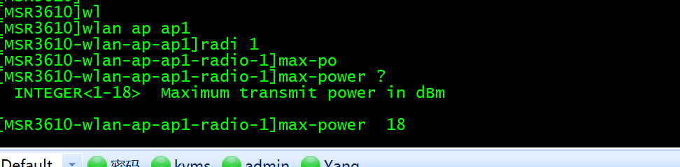

粉丝:114人 关注:1人
如果AP 射频口没有调整功率的情况下,默认就是最大功率。
如果radio口有功率调整,进入radio口执行max-power  +功率即可调整
