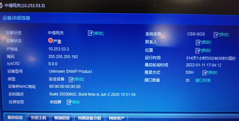

IMC添加设备成功,只有sysoid 和设备桥MAC地址没有显示出来,  其他参数都正常,比如接口,IP地址,要怎么解决这个问题

设备型号已加好,目前是没有sysoid无法识别到具体型号

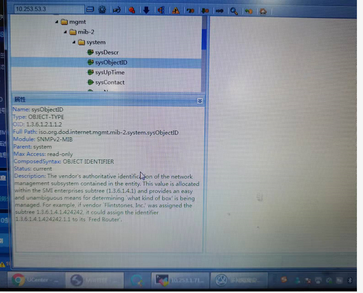

粉丝:9人 关注:8人
walk 下1.3.6.1.2.1.1.2 这个节点看下有没有值, 这个节点是设备oid 的节点值, 如果没有值找下设备 , 有值找下iMC 的人看下
